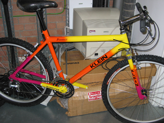

    цвет, между прочим, напоминает культовый Кляйн Пинакл дремучего года выпуска
    Кляйн менее стремный, но все равно я б перекрасила.
