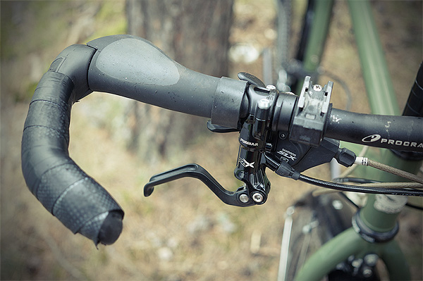

Грипсы перекочевали со старой Мериды, Ergon GP5 – я их околхозил дополнительной обмоткой рогов, стали потолще и помягче рога, очень прикольно получилось! Куча хватов, включая более лежачий хват для быстрой езды по шоссе.

Тормоза Formula RX 2013. Тут всё было непросто Сперва я поставил Avid BB7 ибо гораздо ремонтопригодней в походных условиях, однако, первые же зимние выезды показали, что тормоза клинит, если в них попадает вода и замерзает. Дважды оказавшись в покатушке без тормозов я отказался от этой идеи и вернулся к гидравлике. Formula RX прекрасны, а модель 2013 года лишена раздражающего шумом бага с маленьким зазором между колодками и диском.
